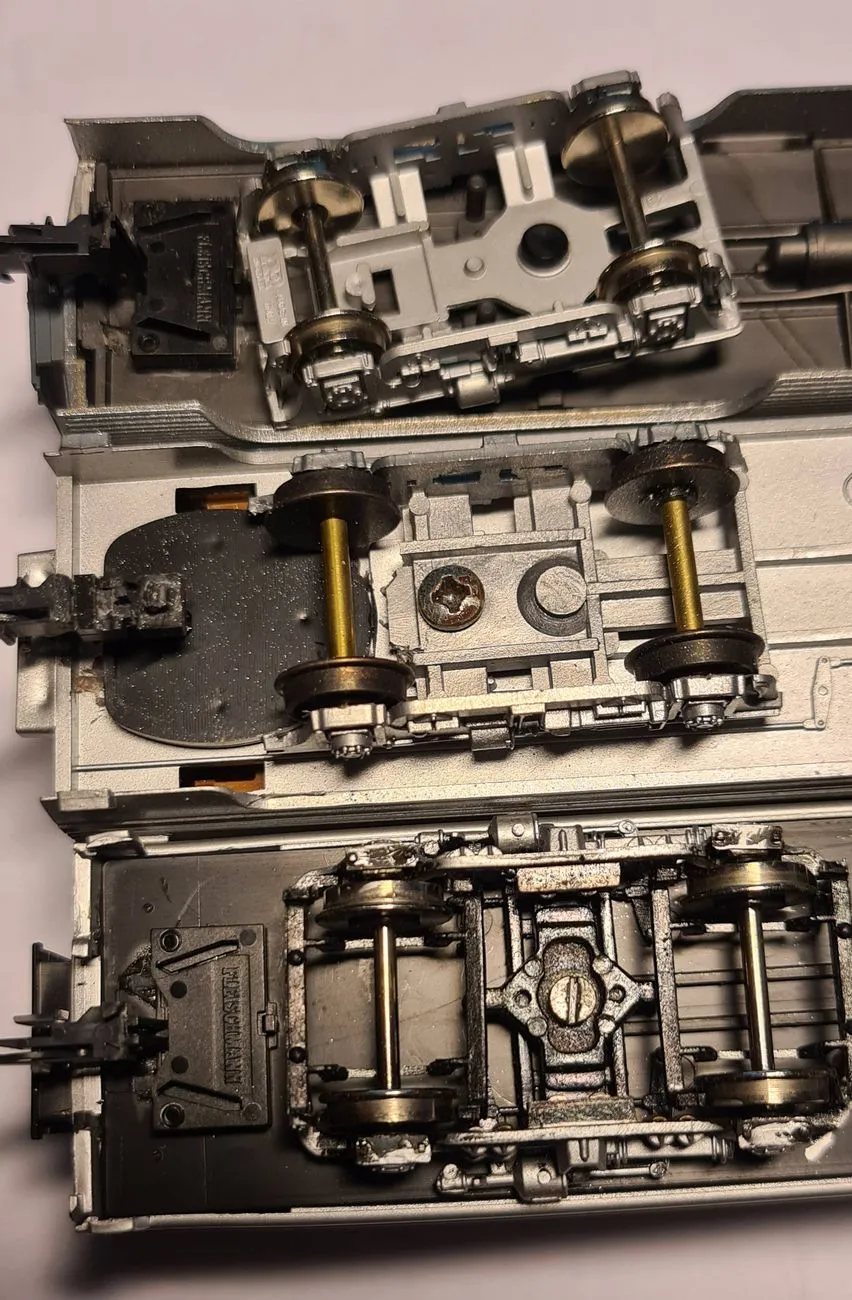

    ich wollte noch einmal auf das Thema Kulissenführung eingehen.Auch im Zusammenhang mit einer Kadee Kupplung ,also mit einem beweglichen Kopf,kann eine Kulissenführung von Nutzen sein.Nämlich dann, wenn Personenwagen Übergang an Übergang gekuppelt werden.Im physikalischen Sinne sind dann diese Übergänge die "Puffer".
    Nicht ohne Grund liefert Kato seine Personenwagen mit einer beigelegten Kulisse aus, auch wenn bei dieser Kupplung im Gegensatz zur Kadee ein starrer Kupplungskopf inbegriffen ist . Der aber seine Funktion auch im Zusammenspiel mit einem beweglichen Kadee Kopf zeigt, was meine Wagen-Kombinationen Walthers-Kato deutlich zeigen.Selbst die Kombination Walthers mit Alt-Rivarossi funktioniert auf diese Weise, wenn die Rivarossi Wagen mit einer Kulisse nachgerüstet sind.
    Ein besonderes Beispiel (Umbau)möchte ich aus meinem persönlichen Bestand zeigen : die Commuter Wagen von Atlas,bei mir gezogen von der ALP 45 .
    Mein Foto zeigt zwei Wagen von unten:einer mit der üblichen kadee -Kupplung .Die also nur eine Drehbewegung zeigt.Der andere umgebaut mit einer Kulisse.Sowohl die Wagen untereinander als auch der erste Wagen hinter der Lok würden bei einer engen Kupplung fast mit Berührung der Übergänge in Bögen entgleisen bzw. sind entgleist ,v.a.im Schiebebetrieb.Mit der eingebauten Kulisse schieben sich die Wagenenden in Gleisbögen gerade weit genug auseinander ,dass auch der Schiebebetrieb einwandfrei läuft.
    Den oberen Wagen habe ich gerade erst gestern Abend nach meinem Foto umgebaut.Vorher hat ihn die Lok noch rausgeschoben aus dem Gleis(Kadeekopf mit mittlerer Länge an der Lok), jetzt nach dem Umbau funtkioniert auch der einwandfrei.Die abgebildete Kulisse ist übrigens von Prefo. Statt des üblichen Magneten habe ich eine Rückstellfeder eingebaut.Der Umbau gestern Abend erfolgte mit einer Symoba-Kulisse ,was denselben Effekt hat.MfG Olaf
