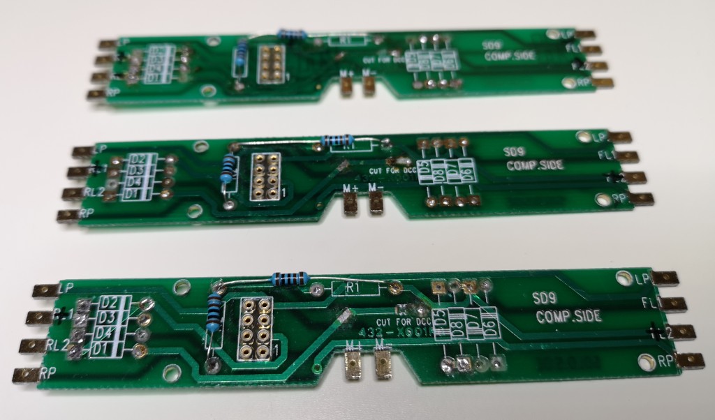

    Einerseits drei SD9 Boards abgeräumt (natürlich dank P2K mit komplett invertiertem Layout im Vergleich zu den SD7 boards) und neu bestückt:

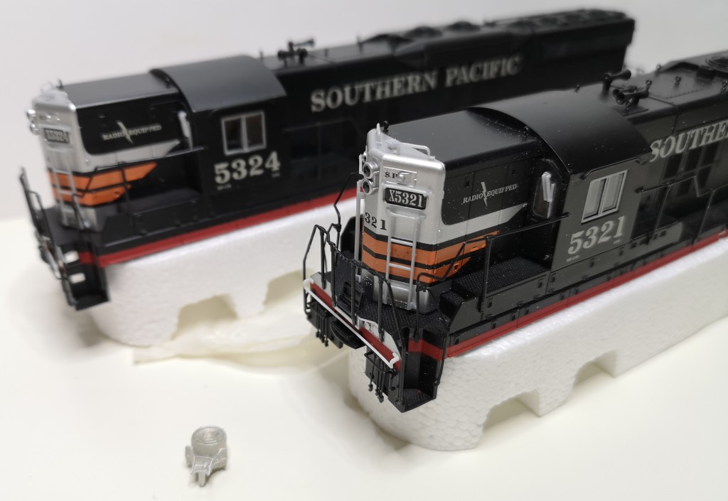

    Und dann die ersten genaueren "Shell" Analysen gestartet ... 5321 und 5324 hatten steam-generators am short-hood drauf (Details West Teile geordert), plus die hübschen Barrel Type headlights (nur drei lagernd ... Nachschub geordert) (das wird wohl ein Frickelei mit LED Ausrüstung und demzufolge wohl andere Boards - von Hardy).
    Wie auch ein paar plows (235-110) für die weiteren SD9 Units (da nur ein DW 334 und 335 Set);
    SP Headlights hab ich gottseidank in allen möglichen Variationen genug.
    Mittlerweile ist auch klar dass alle truck sideframes nachgebessert werden müssen (Durchbrüche zu gross - die zwei Löcher mittig), wie auch ein bischen was an der shell (Da fehlt ein sill seitlich unter den Boxen der Länge nach) und Details an und um den/die Tanks;
    Man darf halt nicht zu oft hinsehen, wenn man einmal etwas sieht ... "you can't unsee it ..." =O
