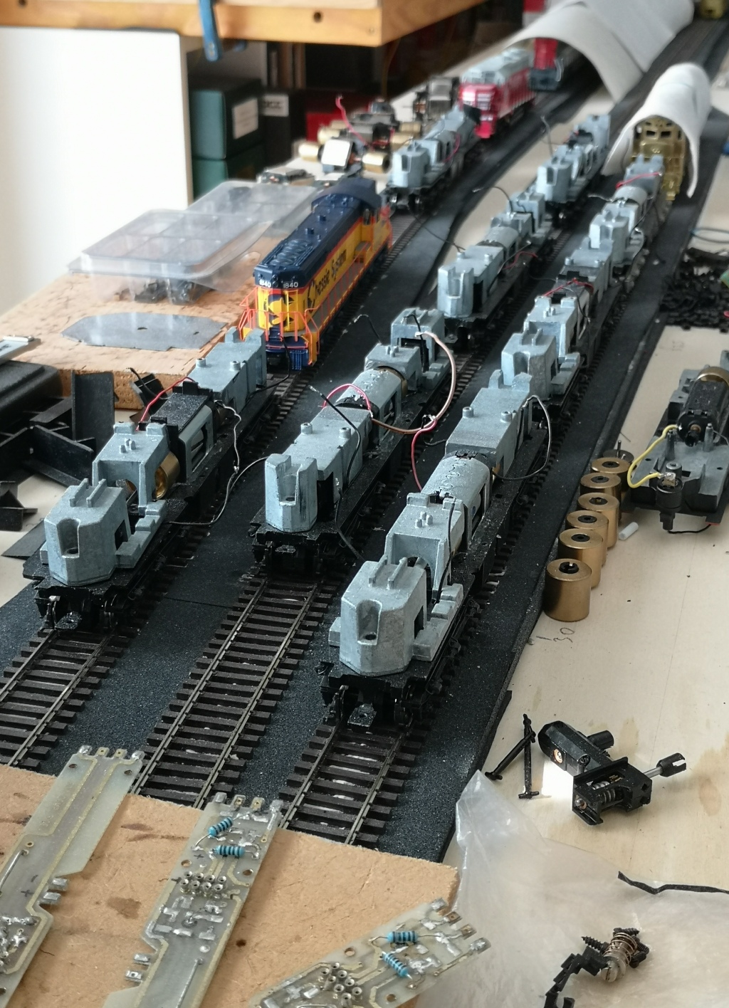

    Hier noch ein Bild von meiner aktuellen "Baustelle" oder - sagen wir mal "shop" dazu ^^ - das Bild ist wohl abhanden gekommen oder war nie dort ... komisch (Update: 09.09.2022)
    lG
    Christian

    PSPS: Ja die Bilder der Motoren fehlen auch noch ... Ali hat brav alle geliefert (allerletzte Lieferung hatte längere Wellen die "nur" durch die Schwungmasse durchstehen - ohne Aufnahmen für Knochen oder Hex).
  • Ja, den Honig muss man bei den P2ks auf jeden Fall entfernen. Ich nutze dazu ein Alkoholbad und eine Nylonbürste. Aber alles in allem sind es gut laufende, beim Umbau recht dankbare Modelle. Beim Zerlegen muss man ein wenig aufpassen, die Rastnasen brechen sehr schnell ab und bei den SD7/9 ist eine Seite des Cabs meist geklebt, läßt isch aber mit einer Stunde im Tiefkühler gut lösen.
    Bin mal gespannt, wie Du die Geschichte mit den Kupplungsaufnahmen angehst :)
    Hätte ich doch auf Deine Frage damals besser reagiert und mir überlegt wie ich das auch gleich "in einem Schwung" Angehe ...
    Das Thema ist nun geklärt und erledigt. Ich habe bei allen bis auf einen Rahmen (es gibt also bei den alten P2K SD7/9 mindestens DREI verschiedene "Kupplungsaufnahmen") die Träger am Ende abgeschnitten, an jedem Ende zwei Löcher / 2mm Gewinde eingeschnitten, daran kommt dann unterhalb quer ein 2mm Evergreen Kunststoffstreifen an dem die Kupplungen befestig werden. Ist alles unter der Shell und nicht sichtbar.
    War jetzt semi-optimal, da ich ja schon einmal für die Motoren an den Rahmen genug herumgefräst hatte und diese bereits alle eingeklebt waren (also sorgfältig den Rahmen immer von einer Seite her über den Motor dicht in ein Plastiksäckchen ...).
    Ein Bild der drei älteren Kupplungsaufnahmen an P2K SD frames (die rechteste habe ich beibehalten, alle anderen sind umgebaut):
    P2K SD7/9 coupler mounts
