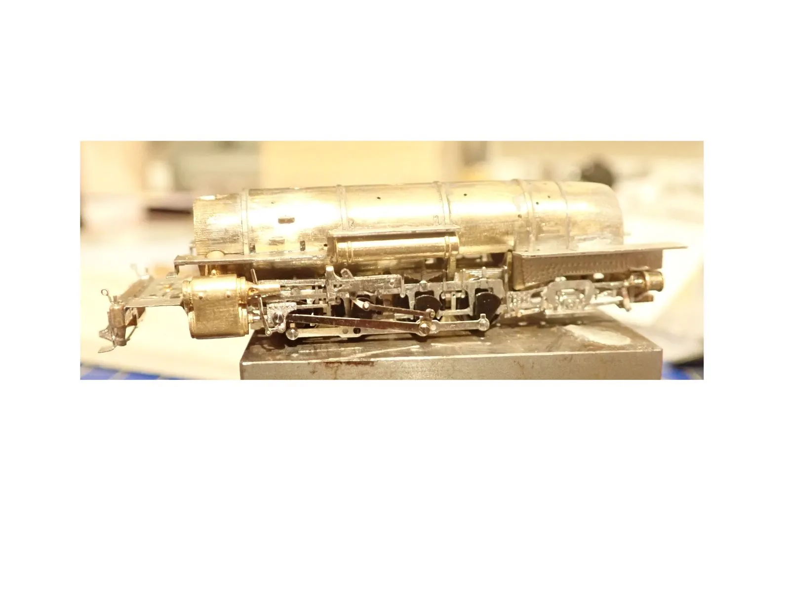

  • Das mit der Ausrichtung ist nicht schön, besonders, weil man es bei Kunststoff ja beeinflussen kann. Es gibt auch Auftragsgießer welche CAD-Daten für Messingmodelle verarbeiten. Dort kommen dann bessere Oberflächen zustande, da diese überwiegend Wachs drucken. Wie z.Bsp. bei Kauselmann.com.
    Du hast also die "Sachen von Shapeways" erst nach dem Bearbeiten fotografiert. Naja, damit relativiert sich meine Aussage aus dem letzten Posting.
    Grüße Mirko
  • Nur die rauchkammer ist nachgearbeitet;)
    Ja meine Bremseinrichtung ist auch von Kauselmann, allerdings kannste hier auch nicht in Wachs Drucken -> Abgießen und Fertig da muss Ordendlich nachgearbeitet werden Der Kessel ist auch von Kauselmann hat mich aber ein Abend nacharbeit gekostet.
    Daher der Zwichenschritt Urmodell nachbearbeiten und Silikonform herstellen lassen, dann wird ein Schuh daraus kostet halt auch mehr.
    Grüße
    Sven

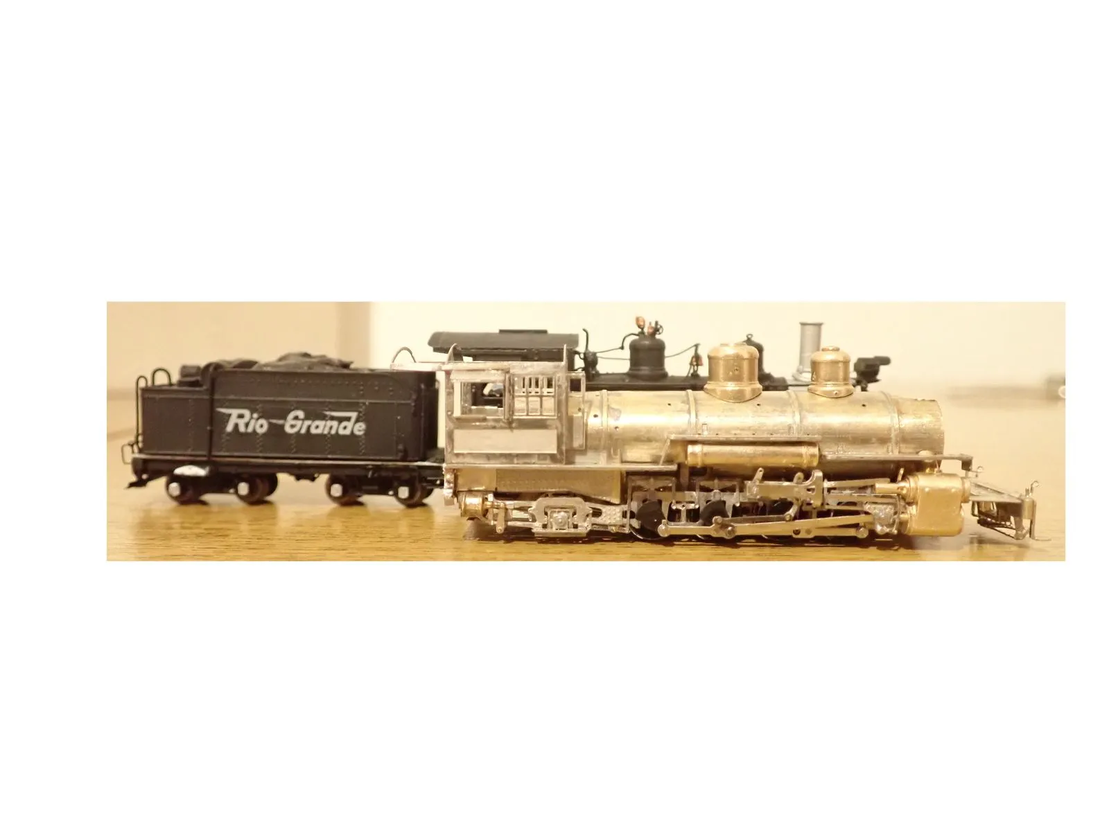

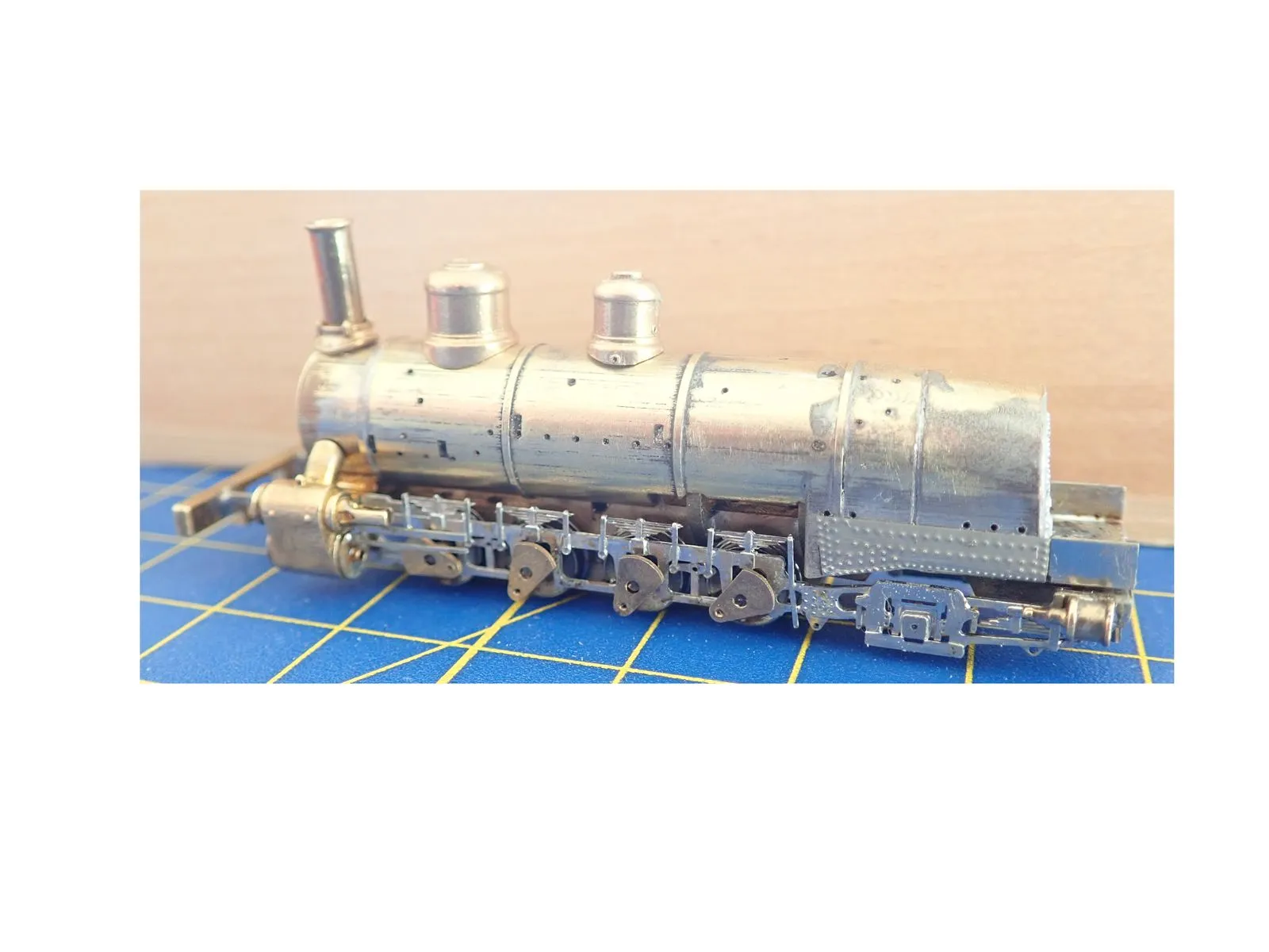

  • So,
    Heute gab es friches Brathänchen, im gegensatz zur C-25 lässt sich alles ziemlich geschmeidig zusammenlöten auch der Vollmetallkessel macht es einem etwas einfacher.
    Aktuell ist der Rahmen ganz grob zusammengelötet, es fehlen natürlich noch einige Deteils im bereich der Nachlaufachse und an der Pufferbohle.

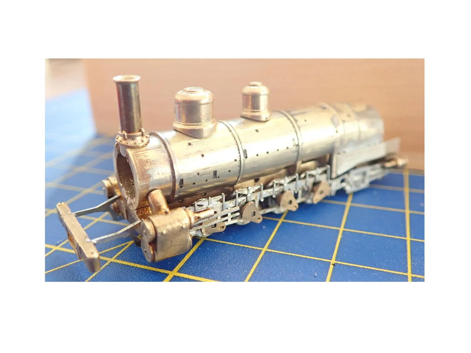

  • So,
    als erstes, ich muss irgendwas an der Lichtsituation beim Fotografieren machen falls da jemand Tipps hat...
    Ansonsten muss ich sagen es lässt sich alles bisher recht gut zusammenlöten, kein vergleich zur C-25.
    Heute hab ich mich an die Herrausforderung schlecht hin gemacht und es Funktioniert^^
    Die Gegenkurbel ist ja das bisher kleinste Teil was gefräst wurde. Ich denke hier liegt auch etwa die Grenze was ich aus unserer Fräse raushohlen kann ohne an Qualität zu verlieren. Alles fährt aktuell ohne zu klemmen und das ohne Öl, sprich mit Öl sollte es noch besser als gut werden.
    Als nächstes werd ich mal ein Testtender zur Stromaufnahme basteln um auch mal mit Motor Fahren zu können.

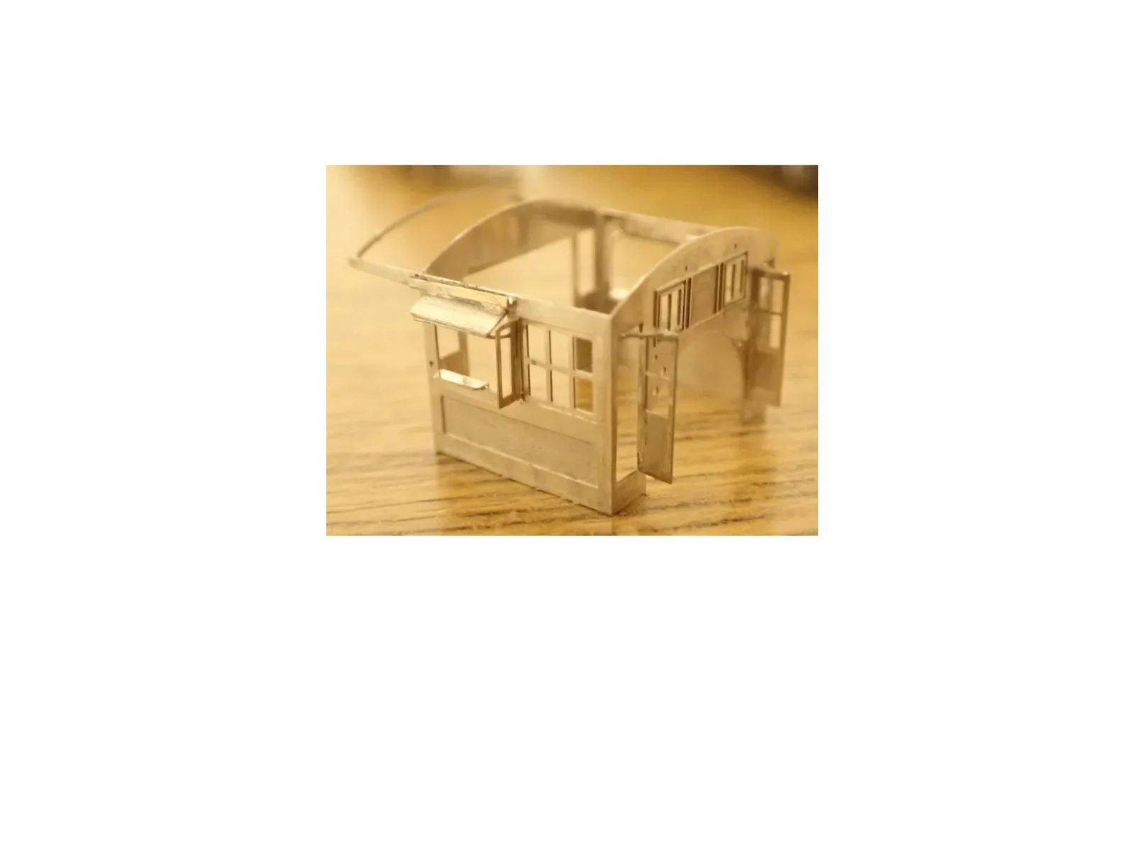

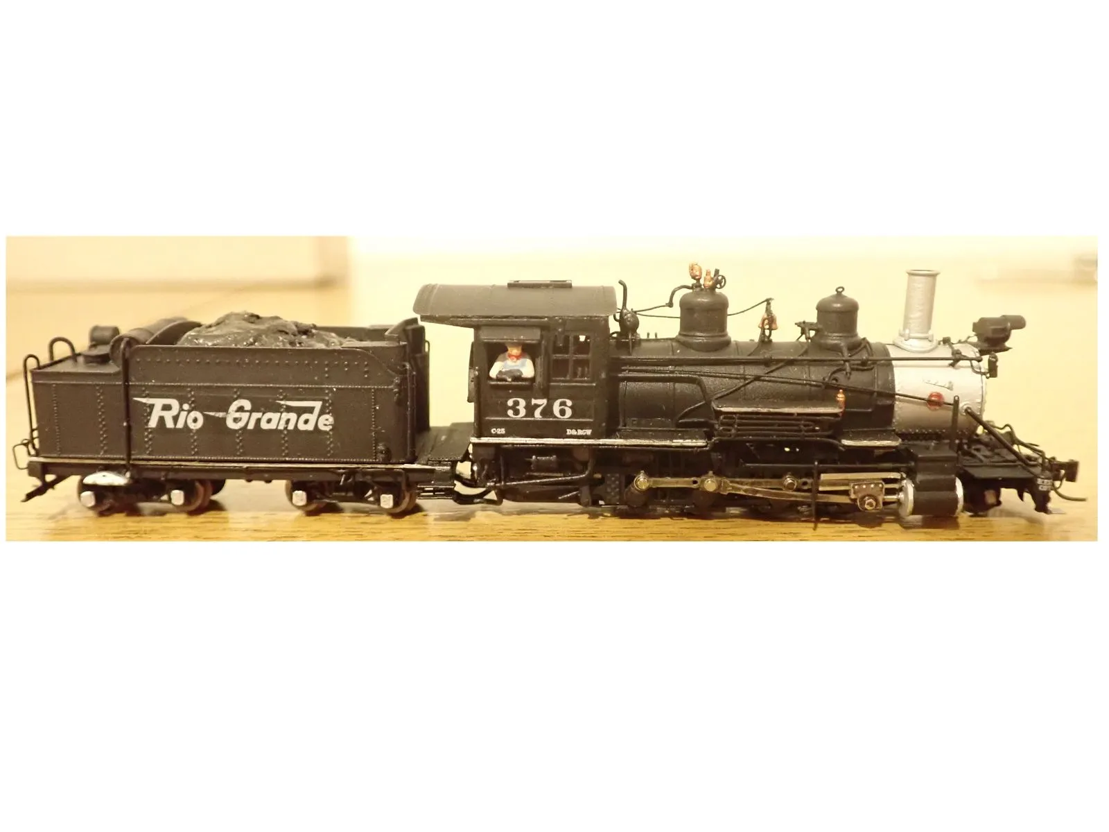

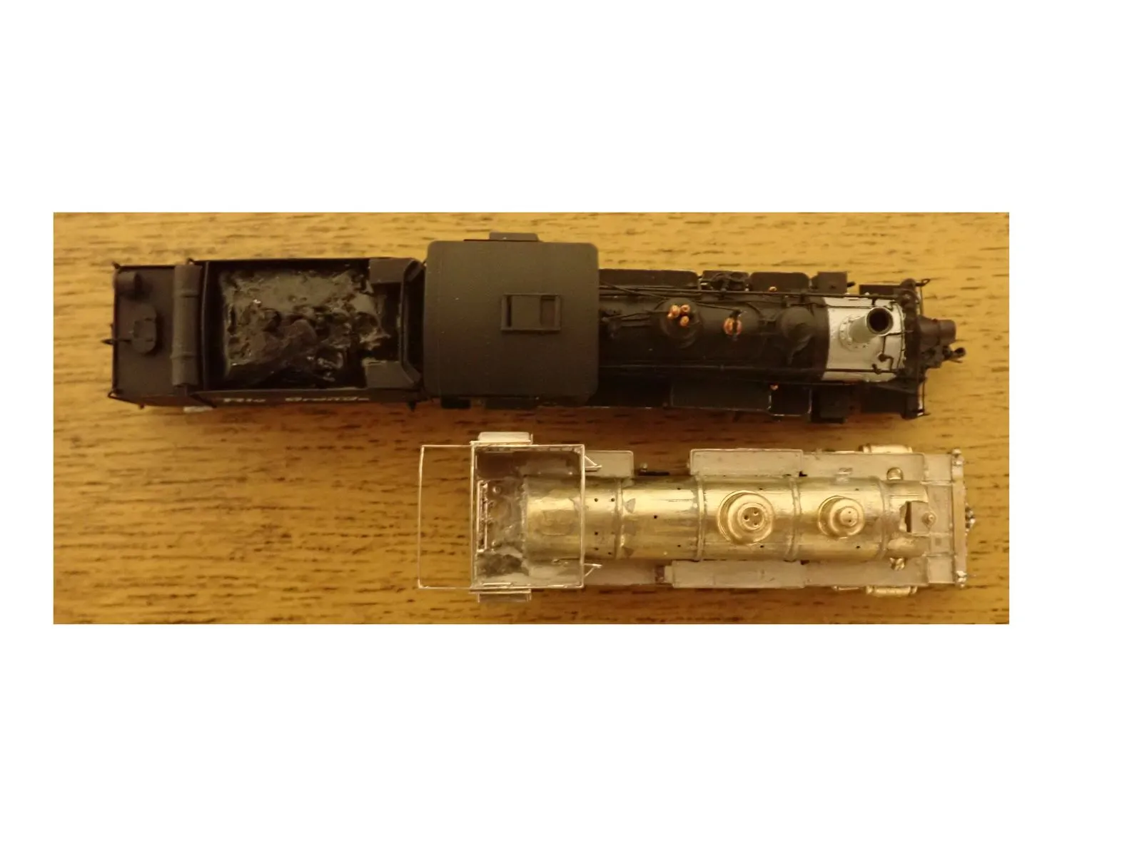

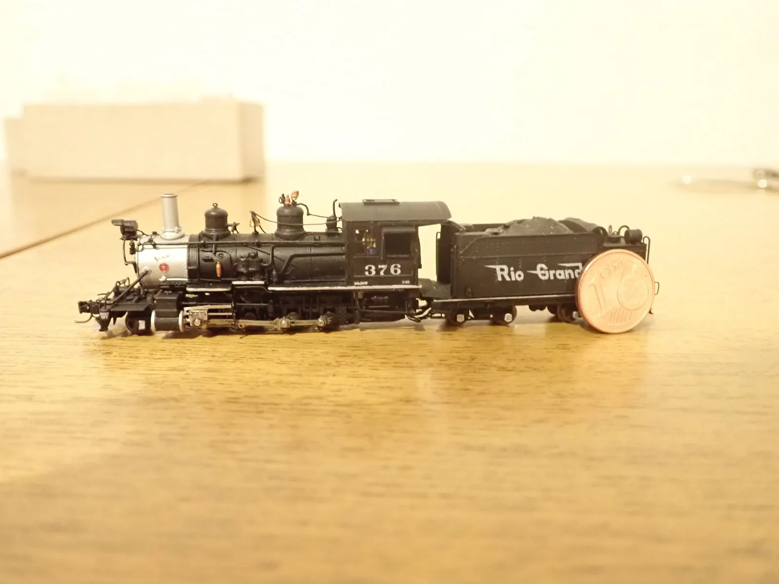

  • Heute gin es dann an die Cab,
    aber erst mal Farbaufnahmen der C-25, oder eher schwarz-silber
    Bei der Frontaufnahme mit der K-27 fällt sicher die extreme Breite der C-25 auf wo der Zyliderblock genau so breit wie bei der K-27 ist.
    Mittlerweile hab ich die Buteile für die nächsten C-25 korrigiert und sie sind auch schon da, so dass ich hier wieder fast Orginlbreite hab bei der nächsten.

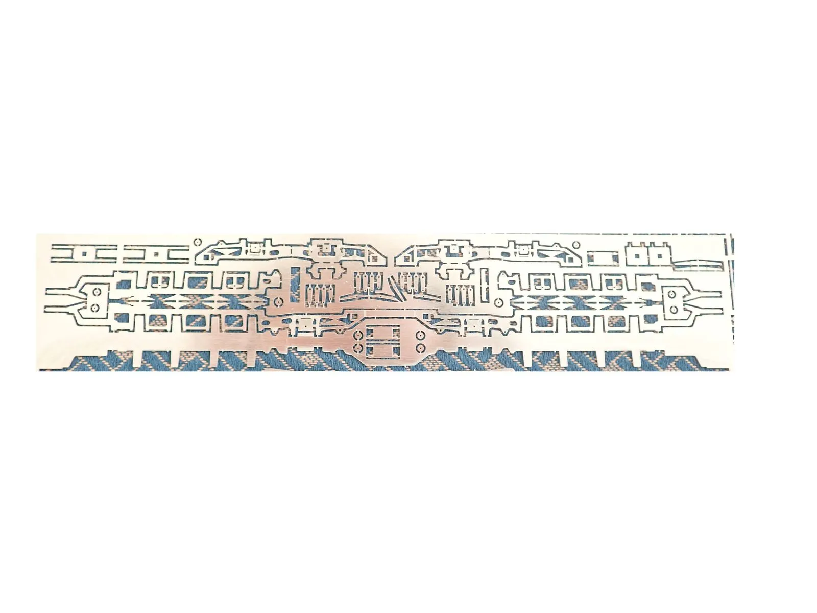

  • Moin Moin,
    die 2. ist ja aktuell in Arbeit, diesmal ist sie um ganze 1,5mm in der Breite geschrumpft. Das Fahrwerk stammt aber von der ersten.
    Das Problem sind die eingens umgebauten Radsätze, wenn das nicht passt wackelt die Lok nur. Auch die K-27 hat das Problem, hier muss ich mir echt noch ne Lösung ausdenken.
    Naja aber da ich aktuell auf Ätzteile für Die Boxcars etc. und die K-37 Warte geht es erst mal hier und mit den Modulen weiter.
    Sollte jemand einen Kennen der Spur Z Radsätze fertigen kann das wäre echt gold wert.
    (Das Fahrwerk was ich für die K-37 umgebaut hat fährt z.B. Seidenweich hier musste ich auch die Radsätze nicht abziehen und neu aufpressen.)

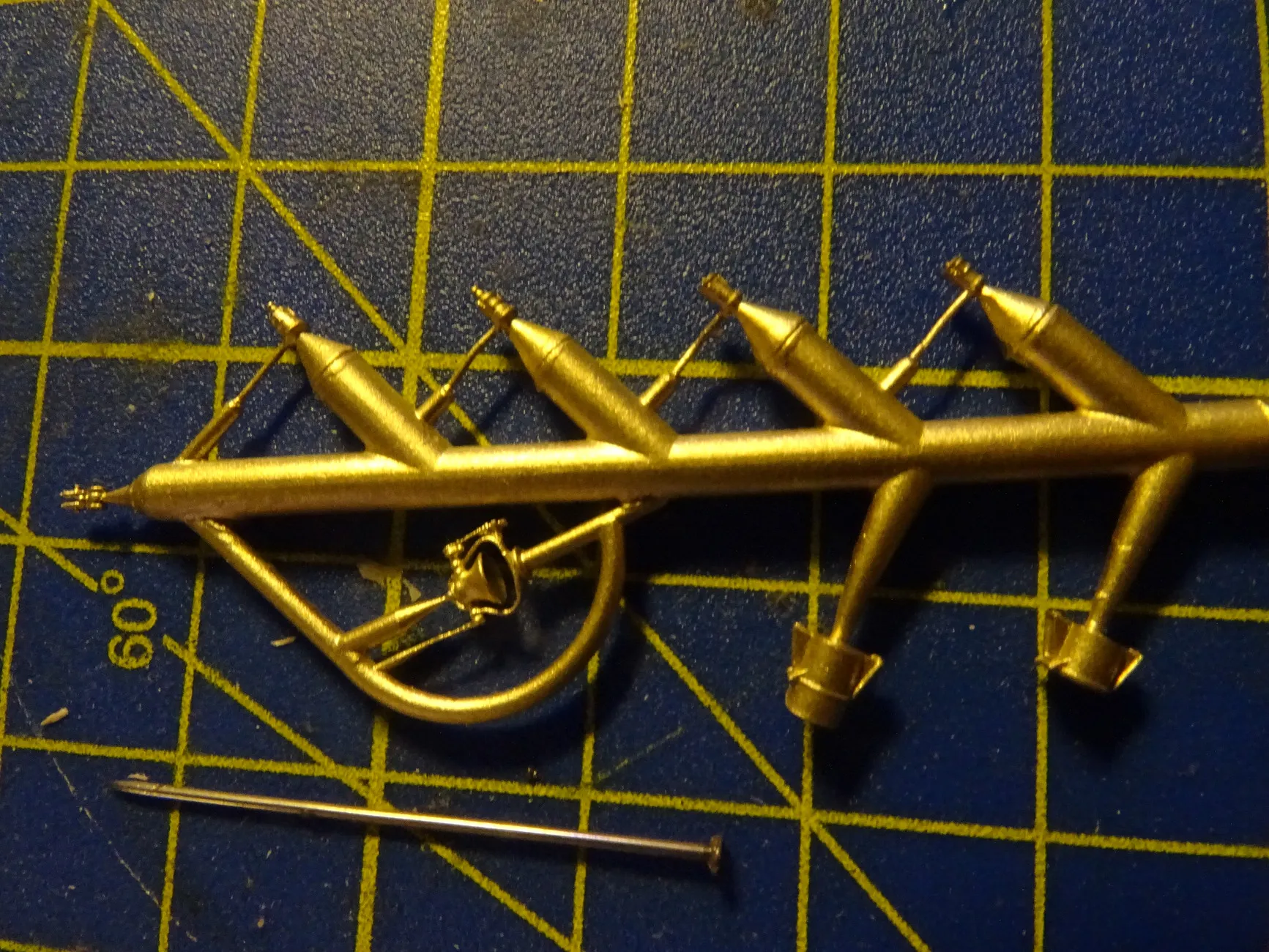

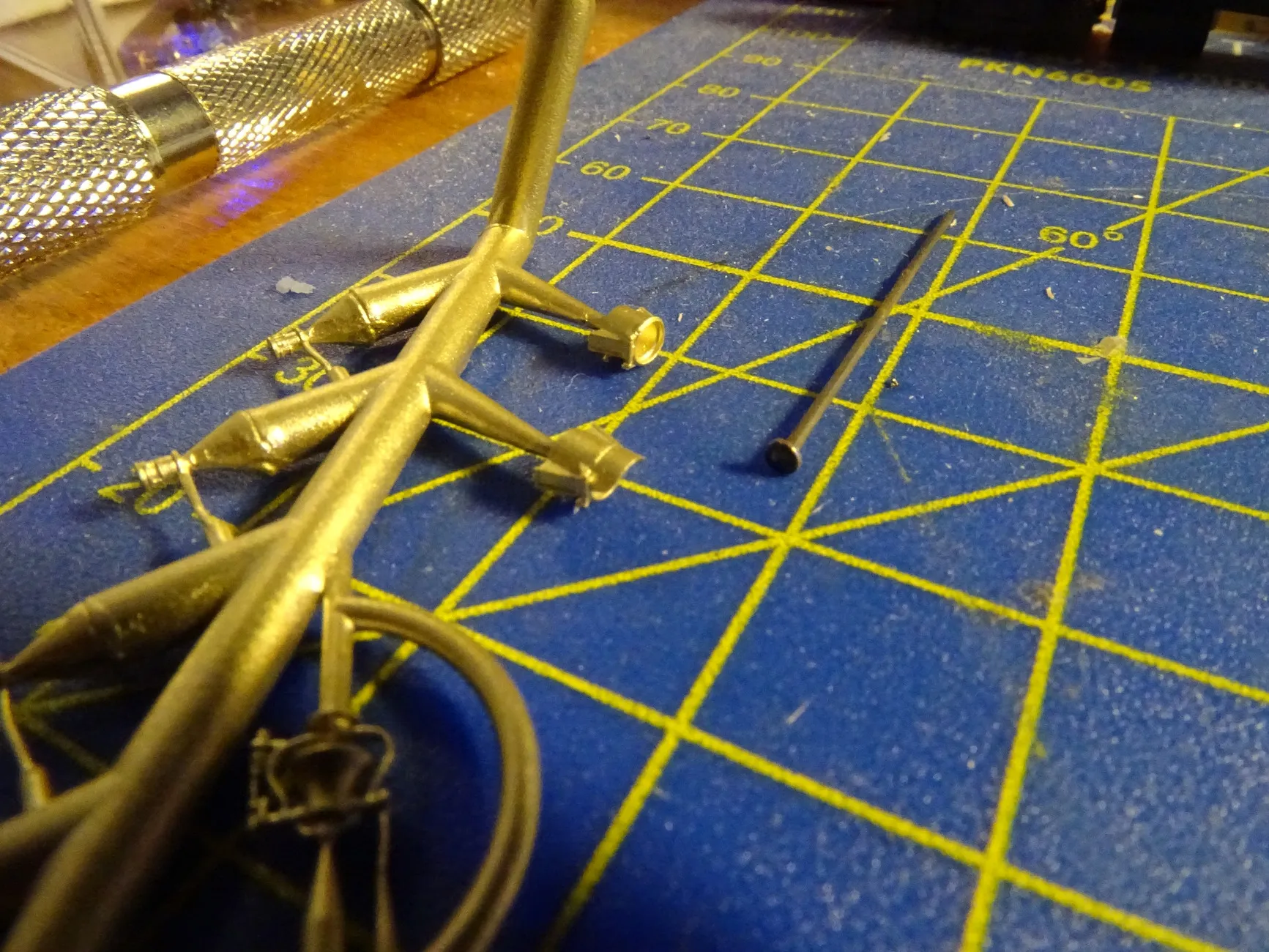

  • Moin Moin,
    es geht weiter bei meinen Nn3 Projekt. Leider gab es auch einige rückschläge, Die Radsatz und Weichengeometrie die von mir gewählt worden ist passe hinten und vorne nicht. Das ergebnis war ein ruckartiges Fahrverhalten auf den Weichen. Keine ahnung wie viel 1000 Schienenstühlchen ich umsonst gesetzt hatte... Als fiddelyard ist es zumindest noch zu gebrauchen.
    Die Probleme hatte ich in den letzten 2 Monaten soweit behoben. Die Bauweiße der Weichen hat sich radikal geändert dazu ein anderes mal mehr, soviel sei gesagt auch die Weichengeometrie von Fast tracks kann ich bei meinem Anspruch ans Fahrverhalten in den Papierkorb werfen, egal ob man mit umgebauten Radsätzen oder Industrieware drüber fährt.
    Die rste C-25 und die K-27 muss ich noch mal mit neuen Radsätzen ausstatten die zweite C-25 die im Bau ist, passt aber. Auch doof Miniatures by Eric gibt es ja leider auch nicht mehr, und auch da gab es nicht alles.
    Also sind die ersten sehr zierlichen Urmodelle für US-Bauteile in 1:160 entstanden, ein kleiner Testballon also, naja was soll ich Sagen qualitativ hab ich im US-Bereich für N noch nichts besseres gesehen, Das Foto stammt vom Handy leider mit nicht so toller Auflösung, zum vergleich mal die 3D konstruktion im wesentlich kommt das auch so raus gut die Schraube am Kesselflanch ist nur wie ein kleiner Niet das passt dann aber auch denke ich. Eine Side Dump Gondola ist bis auf die Radsätze und ein paar kleinigkeiten auch fertig konstruiert, diese wird wohl auch im Messingfeinguss umgesetzt um auf genug gewicht zu kommen und nicht zu kompliziert im bau zu sein.
    Wenn jemand Bedarf an solch einem Gussbaum hat einfach melden bei mir melden.
