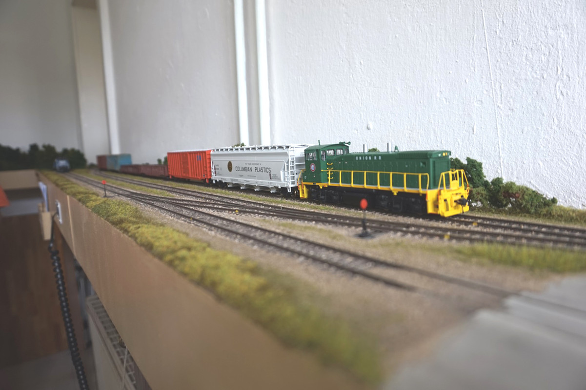

  • Hallo,
    letzten Montag war Thomas S - "Canadian Pacific" - bei mir und wir hielten auf der JT eine Operating Session ab, bei welcher Thomas eine Menge Bilder machte.
    Er brachte eine "Gastlok", eine SD45, mit, die auf der JT ein paar Proberunden drehte.
    Last Monday, Thomas S - "Canadian Pacific" - was with me and we held an operating session on the JT, in which Thomas made a lot of pictures.
    He brought along a "guest locomotive", an SD45, which did some test rounds on the JT.
    Bei der Gelegenheit wurden auch ein paar Bilder der Continuous Running Connection gemacht.
    On the occasion, a few pictures of the Continuous Running Connection were made.
    Auf der JT wird zur Zeit eine MP15 DC als Betriebsmaschine eingesetzt.
    On the JT, an MP15 DC is currently being used as the operating engine.
    Für diese Session habe ich an Hand der neu aus den Interchange Boxen gekommenen Wagen und der sich auf der Anlage befindlichen eine Switch List ausgefüllt. Wenn ich allein für mich fahre, spare ich mir das meist und arbeite einfach die Waybills ab. Aber wenn ein Gast dabei ist, werden mit einer Switch List die Aufgaben klarer.
    For this session, I've filled out a switch list on the hand of the cars that have come out of the interchange boxes and the cars that are on the layout. If I do a session for myself, I usually save that and just work the waybills. But when a guest is there, the tasks become clearer with a switch list.
    In dieser Session sind also in den verschiedenen Anschlüssen insgesamt 5 Wagen abzuziehen, 6 Wagen neu zuzuführen und ein Off Spot stehender Wagen On Spot zu stellen. Zusammen also 12 Wagen bei 6 Anschlüssen an 5 Anschlussgleisen. Damit ist einschließlich der Bildung des Zuges im Interchange Yard in der Reihenfolge der zu bedienenden Anschlüsse (Blocking) für ungefähr 90 Minuten gut zu tun.
    In this session, therefore, a total of 5 cars have to be picked up in the different industries, 6 new cars have to be brought and one off spot car has to be put on spot. Together so 12 cars at 6 industries at 5 sidings. Thus, including the assembly of the train in the interchange yard in the order of the industries to be served (blocking) for about 90 minutes is sufficient to do.
    Der Mechanical Reefer muss abgeholt werden. Der Boxcar steht Off Spot und muss, wenn der Reefer weg ist, an das Ladetor.
    The mechanical reefer must be picked up. The boxcar is off spot and must be brought to the loading gate when the reefer is gone.
    Bei Waste Oil & Chemicals ist nur ein Boxcar abzuholen. (Vor dem Befahren der Straße "Halt".)
    At Waste Oil & Chemicals, only one boxcar has to be picked up. (Before moving on the road "stop".)
    Im Scrap Yard stehen 2 beladene Gondolas zur Abholung. (Die weitere Gestaltung des Scrap Yards steht noch aus. Ich habe aber erstmal die Lampen geändert, wie Markus anregte. Mit den alten sah es doch eher wie eine Sauerfuttermiete einer DDR LPG aus. Ich hoffe, dass es jetzt besser wirkt.)
    At the Scrap Yard there are 2 loaded gondolas to pick up. (The rest of the scrap yard is still pending, but I changed the lamps first, as Markus suggested. With the old ones, it looked more like an angry feed bin at a GDR Agricultural Production Cooperative, so I hope it works better now .)
    Auf dem Team Track steht dazu noch ein leerer Hopper zur Abholung.
    At the Team Track there is an empty hopper to pick up.
    Zu Beginn der Session werden im Interchange Yard die Wagen entsprechend der Blocking List gereiht, der Zug gebildet und dann auf dem Main Track bereit gestellt. Die drei Gleise im Yard reichen dazu vollkommen aus.
    At the beginning of the session, in the interchange yard, the cars are ranked according to the blocking list, the train is assembled and then placed on the main track. The three tracks in the yard are perfect.
    Dann werden die Car Cards entsprechend der Reihung sortiert, mit samt der Switch List bereit gelegt und ist der Zug fertig zur Abfahrt.
    Then the Car Cards are sorted according to the order of the train, put together with the Switch List and the train is ready for departure.
    Klick zu Teil 2. to part 2.
    Grüße Tom
