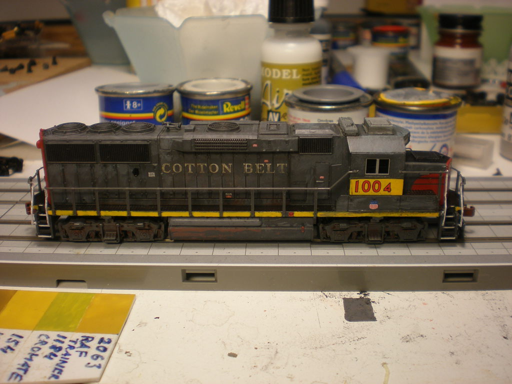

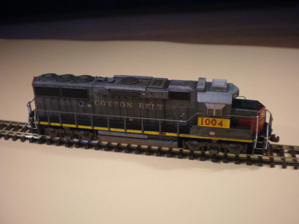

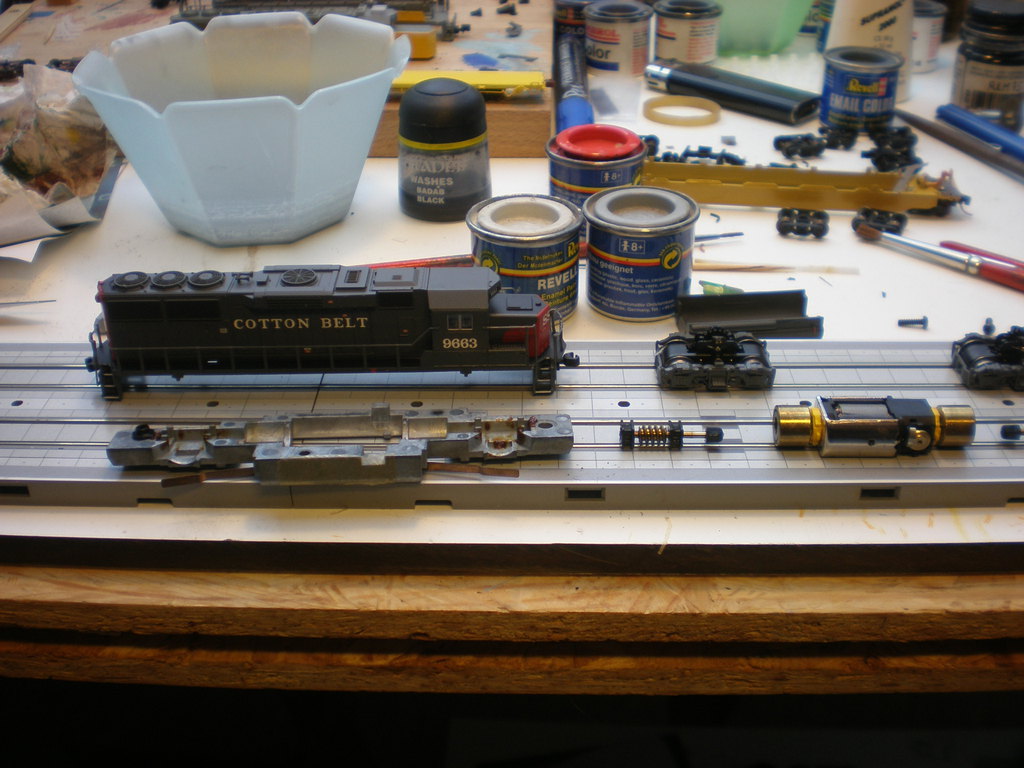

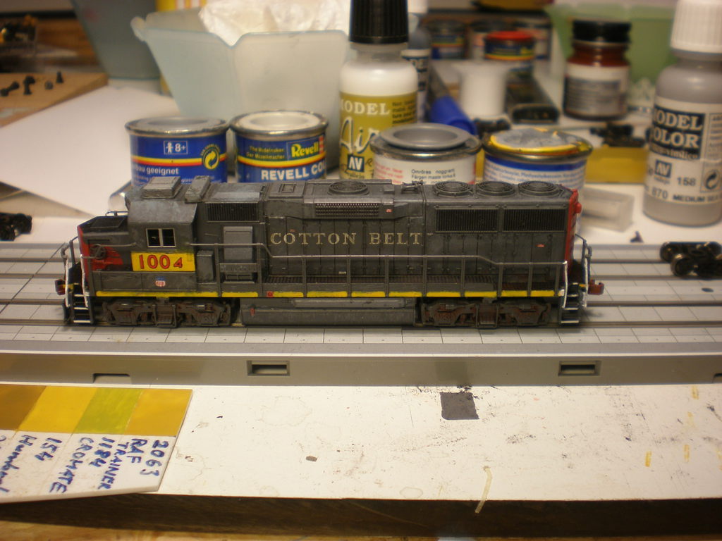

  • Eine life like günstig bekommen, wie immer erst mal zerlegen.
    Dann nach einem Vorbild gesucht und mich für die 1004 entschieden.
    Da es keine DCC ready Version ist habe ich sie mit einem TCM split board ausgestattet.
  • ......gefällt mir sehr gut !

  • Super gelungen! :appl:
    Falls überhaupt würde ich lediglich noch zwei Dinge ändern:
    1) Die 4 in 1004 auf der rechten Seite ist verrutscht, die Zahl würde ich neu hinmachen
    2) Die Loknummer in den Numberboards sollten auch noch angepasst werden, da ist immer noch die SSW Originalnummer drin...
    Für mich ein SEHR stimmiges Modell, ich hätte den Long hood noch mehr verwittert/gebleicht, vielleicht liegt's aber auch am Foto....

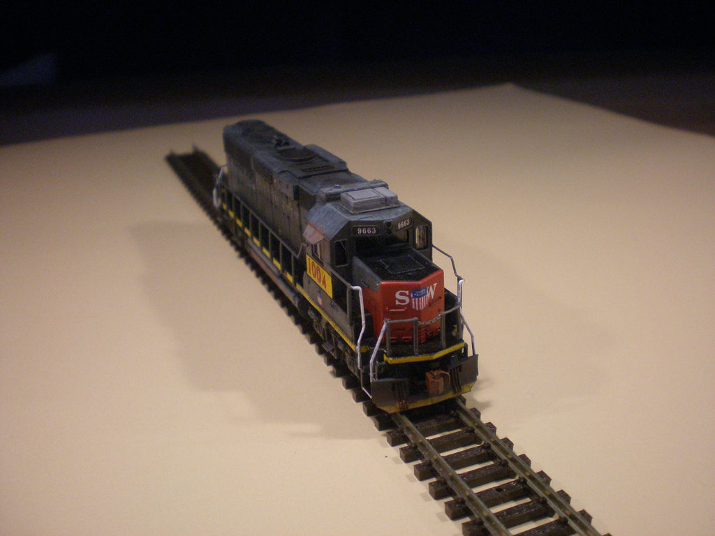

    Wie die UP 1996 die DRGW und die dazu gehörenden SP und SSW übernahm war es ja logisch das die Betriebsnummern vereinheitlicht werden.
    Als Zeichen das die Loks in das einheitlichen Nummernsystem überführt wurden, ohne komplette Neulackierung, bekamen die Führerstandsseiten eine Armour Yellow Fläche (einen "Patch") mit UP-roten Ziffern, die Ziffern der Numberboards ebenfalls entsprechend geändert auf UP-Style.
    Dazu kamen kleine UP Heralds an der Front und unter die gelbe Flächen der Führerstände.
    Die Loks wurden nicht komplett umlackiert sondern eben nur "gepatcht".

  • Servus Rainer,
    es gibt von Microscale Decals einen Bogen zum Patchen Nr.: 60-4328, da sind auch die gelben Flächen enthalten.
    Diese habe ich aber nicht verwendet.
    Ich habe sie lackiert.
