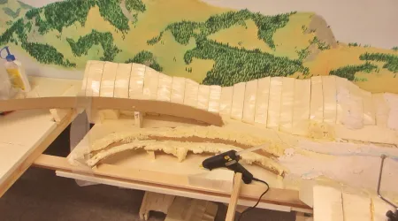

    Aber irgendwie hab ich gerade keinen Bock auf Elektrik oder Holzarbeiten und so habe ich mal angefangen die Schraubenlöcher in den Blenden zu verspachteln. Und ich habe mich im Gelände formen versucht.
    Da ab hier alles Modellbahnerische quasi Neuland ist, weiß ich noch nicht ob mich dieses Ergebniss zufrieden stellen wird. :gruebel:
    Ich hätte vor, die Papp Streifen mit Gipsbinden zu verstärken und anschließend mit Gips Felsen und Gelände zu Modelieren. MAl sehen wie das klappt.
    Ich habe mir auch je einen 5L Kübel MRL Blau und Grau besorgt, um die Blenden zu streichen, aber dass macht wahrscheinlich erst nach dem Gleändebau Sinn.

  • Hallo Klaus,
    Es wäre auch möglich, den Geländeunterbau aus einem Gitter aus Pappstrefen mit einer mehrlagigen Decke aus ungefähr handtellergroßen Zeitungspapierstücken, die mit Holzkaltleim aufgeklebt sind, abzudecken. Wenn der Pappunterbau entsprechend geformt ist, lässt sich mit dieser Methode ein reich strukturiertes Gelände erstellen. Wenn die Papierschicht 5-6 Lagen hat, ist sie auch ausreichend fest. Auf sie können leicht weitere Elemente, wie z.B. Felsformationen aufgebracht werden und sie lässt sich relativ leicht verändern. Auf alle Fälle ist das eine sauberere Methode als die Gipsmethode und die Geländedecke ist wesentlich leichter als bei der Gipsmethode, aber trotzdem sehr stabil. Und es besteht der Vorteil, dass das Gelände in Maßen flexibel bleibt, Temperatur- und Luftfeutigkeitsänderungen unbeschadet übersteht und sich vor allem nicht durch diese Änderungen der Umgebungsbedingungen vom Anlagenunterbau löst.
    Bei meinem O&B-Logging-Layout habe ich sie mit besten Ergebnissen angewendet. Auf einigen Bildern der Anlage ist was davon zu sehen.
    Grüße Tom
  • Klaus, du mußt noch Längsstreifen einflechten, ungefähr so wie bei einem Korb und die Kreuzungsstellen verkleben, sonst knickt das ein wenn die Feuchtigkeit vom Kleber die Pappe durchtränkt.
    Ob Gipsbinde oder nicht ist m.E. eine Glaubensfrage. Ich nehm immer Alu-Fliegendraht von der Rolle aus dem Baumarkt (nicht das überteuerte Zeug vom Modellbahn-Zubehör Hersteller) und dann Gipsbinden aus dem Großhandel über eBay. Da schneide ich dann individuelle Stücken zu und lege 1-3 Lagen. Manchmal streue ich noch Gipspulver mit einem Teesieb auf und befeuchte alles mit Wasser aus einer Sprühflasche. Eine große Sauerei ist das eigentlich nicht, aber den Untergrund abdecken muß man so oder so, egal bei welcher Methode.
    Fliegendraht hat den Vorteil, daß man die Geländespanten nicht so dicht setzen muß wie bei der Pappstreifen Methode und man übrig gebliebene Sperrholzabschnitte vom Trassenbau sinnvoll verwenden kann. Befestigt wird mit Tacker und Klammern.
    Gruß Markus

  • Mein ursprünglicher Plan war dieser Hier. http://mrr.trains.com/how-to/get-sta…del-railroaders
    Während ich so am Tackern war, dachte ich mir der wahnsinnige deutsche in Florida mit seinen rießen Anlagen nimmt auch Gipsbinden. Ich dacht dass ich dadurch mit weniger Aufwand mehr schaffe :D
    Umso genau ich mir das überlege, ist es allerding hirnrissig Nasse Gipsbinden auf Pappezu legen. :pinch:
