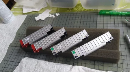

    ich habe für meinen BNSF-Kohlezug drei "unpassende" Sets Bethgon-Coalporters (CHTT und SBTX Ex-Proteingondolas) erworben mit dem Gedanken die Anschriften anzupassen. Der Job war schon erledigt - dachte ich. Bei 17 von 24 Wagen sind die Schriften der selbst erstellten Decals nachträglich verlaufen. Beim Erneuern entferne ich das Wasser sofort mit Küchenkrepp und föne jeden Decalfetzen sofort trocken. Micro Sol verwende ich erst nach einem Tag und trockne ebenfalls schnell mit dem Fön wenn das Decal sich richtig angelegt hat. Jetzt bin ich mit dem Ergebnis zufrieden.

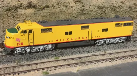

  • Die E-7 schaut gut aus mit den feinen Details. Nur etwas fällt mir auf. Dass die beiden Horns nicht gelb waren, eher grau oder silbern. Zum Ende der Dienstzeit zeigte das kleinere Horn sogar nach hinten, keine Ahnung warum.

  • Bei Tintenstrahl-Decalfilm lackiere ich immer gerne mit einer Schicht Klarlack drüber. Das hilt übrigens auch insgesamt sehr gut, wenn man großflächige Decals auf glatte Oberflächen aufziehen möchte, weil die Decals dann nicht so zerknittern. Mache ich beim Decaling für Gitarreneffektgeräte so.

    Das war mein erster Versuch mit eigenen Decals. Es gibt jeweils spezielle Decalbögen für Tintenstrahldrucker und Laserdrucker. Klarlackschicht nach dem Durchtrocknen der Tinte ist auch in den Verarbeitungshinweisen beschrieben und wurde von mir gemacht. Ich denke das Wasser ist an den Schnittkanten ins Decal gekommen. Das Trockenfönen soll das verhindern. Wenn alle Wagen fertig sind sollen sie noch eine Klarlackschicht erhalten.
